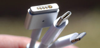

就目前来说,大家见得最多的还是USB Type-A接口,几乎每一台电脑(笔记本都会有的),然后Micro-USB(已经淘汰了,早个5-6年的手机上都是),现在的Mini-USB及USB Type-C在很多安卓手机上都能看到。而USB Type-B这种接口在一些打印机等外设上会看得更多。这几个名词,一般人只需要记住USB Type-A、Mini-USB和USB Type-C(USB-C)就够了,因为如果你在街上手机没电,要问人借充电宝,你就必须跟人说你是什么接口(手机上的USB接口),人家才能给你正确的线。 就现阶段来说,大部分的手机数据(充电)线应该是一端USB Type-A,另一端是Mini-USB或USB-C。当然也有更新式的是两边都是USB-C接口的数据线,因为有些新式电脑(Macbook Pro)或者充电器上也有这个输出口,因为USB-C支持USB PD(快充)的特性,这种输出口的输出电压都比较高,能对设备做快速充电。
就拿苹果最新的iPhone XS/XR来说,如果要开启快速充电功能,就必须买苹果专门的快充线,插电脑或充电器(宝)那头是USB-C接头,插手机那边是Lighting接头。安卓机那边就更好办了,快充线两边都是USB-C接头。所以这里又科普一个知识了,如果要使用最新的手机快充技术,你的USB线接充电器那一头必须是USB-C接口才行的。
