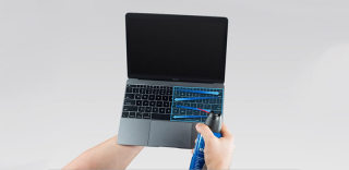

在2015年,苹果首次于12英寸的Macbook上加入了蝶式键盘设计,从12寸超轻薄笔记本电脑产品的定位我们应该很好理解苹果蝶式键盘的设计目标,为了实现更薄的键盘体积从而留出更大空间给电脑其它元件。在当初蝶式键盘苹果官方的宣传文案里,他们突出标明了蝶式键盘比传统剪刀式键盘的平衡性和稳定性都大幅加强,但他们却很少提及更薄的蝶式键盘按键行程也缩短到了0.7毫米。本来,我们以为这最多只会造成敲击时手感变差的小问题,多用一段时间就习惯了。可在一年多后,越来越多的用户开始抱怨蝶式键盘出现无法预计的键盘连击或失灵问题。
在之后的四年里,苹果可能仍旧寄望于蝶式键盘更薄的空间占用而一直试图在这个设计基础上修复缺陷,他们前后一共对这个设计做出三次改良,分别是2017年所谓的第二代蝶式键盘结构,它通过轻微的设计改进增加了按键行程,使敲击键盘的手感有了一些进步,但并没有针对按键连击和失灵做出改进;之后是2018年的改进,这次它们意识到蝶式键盘的连击及失灵问题,并把这些故障原因归咎为蝶式键盘键程短一但内部进灰就会造成上述的故障,所以苹果在第三代蝶式键盘里增加了一个薄膜结构。按照苹果官方的说法,这个薄膜作用是降低噪音,实现更宁静的打字体验。可明眼人都知道这是为了当时苹果拒绝承认的蝶式键盘进灰做的防尘隔离设计,我们本也以为在这样的改进后蝶式键盘的问题应该告一段落,可并没有;在2019年初的15寸Macbook Pro机型里,苹果暗地里再次轻微改进了蝶式键盘设计,换用了弹性更好更耐用的材料替换了之前的薄膜材料,除此外金属弹片也采用了新的制造工艺。因为根据深入的研究,蝶式键盘出现连击或失灵问题除了进灰原因外,也可能是由于机身过薄在电脑持续发热后薄膜或金属弹片过早老化造成的。总之,蝶式键盘设计本身就容易造成很多难以估计的故障。在不厌其烦的用户投诉及高昂的免费维修成本支出后,苹果终于在16寸新款Macbook Pro里放弃了这个曾经抱以厚望的键盘设计。
